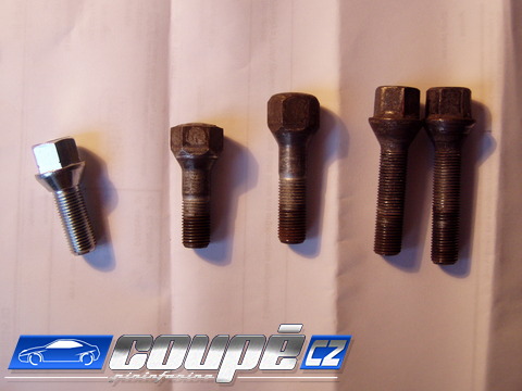

dnes vymeneny brzdove kotouce + desky.
a jako bonus srouby na inkriminovanem kole.
na srouby jsem pojal poddezreni po vcerejsim odposlouchavani uchem u kola. Mam neorigo litaku + sem nechal original srouby. Bohuzel ty srouby maji nizkou hlavu i ten dosedaci kuzel.
pro srovnani foto
sroub Coupe druhy z leva
sroub barchetta uprostred.
Zretelne maji mensi kuzelovou plochu nez ty ostatni.
Kazdopadne pri odjezdu ze servisu ani tuk.. po zkouseni rozjizdeni a zastavovani taky nic. Jen pri jizde se ozvalo sem tam sporadicke jedno krupnuti, takze nejasam:/ uvidime jak se to bude projevovat dal.
