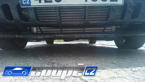

    ta trubka pod prickou chladice mi prijde jako naprosta hloupost to musis 100% nekde urvat..

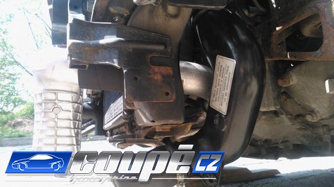

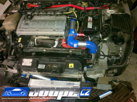

    Já si myslim, že měl Marcel natočenej výstup kompresoru nahoru a hnal vrchem vzduch z turba do IC (neochlazenej). Ochlazenej pak kolem motoru.
  • K0K1N 20VT
    nevím no, vrchem se mi to nezdá moc dobré, proč to chladit velkým coolerem a pak to ohřívat svodama a motorem

    Ze skrtani mam taky trosku strach ale bude to zaroven s naraznikem,tak snad jen u obrubniku pozor

    z vrchu

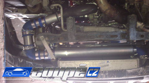

    ja to mam takto,ale budem to obchadzat okolo chladiča,kedže už som par krat škrtol zo spodkom...

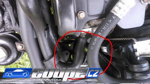

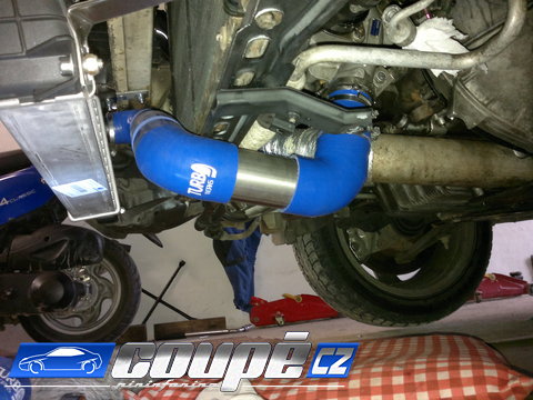

    zatím jsem to vymyslel takto, stačí jen jedno koleno(pozink), dvě kolena 50mm(hadice), dvě rovné hadice 60mm a trubka za 50 na 60mm, snad to bude fungovat :)

    já to právě viděl vrchem, tak jsem špekuloval ale spodem mě to taky napadlo, pač to tahat přes motor, tam se to zrovna moc neuchladí :) snad seženu hadice a práce se povede :)
    spodem spodem... viz FACEBOOK
