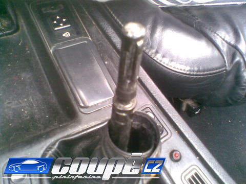

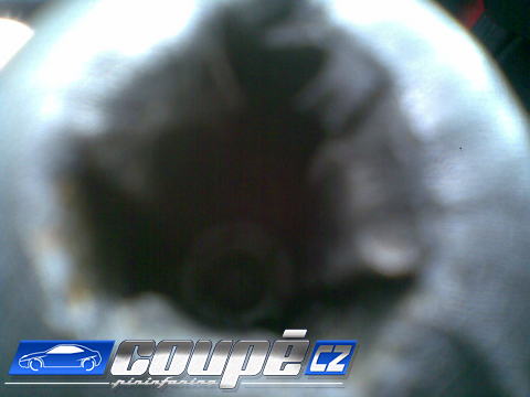

    Tady "detail" foceny mobilem. Ten plast v te hlavici se pri demontazi asi nema jak znicit

    Dnes jsem byl zahrat auto a vytahnout jej na vzduch, tak jsem zkusil vytahnout tu svoji hlavici. A sla dolu jak nic:) tady foto
