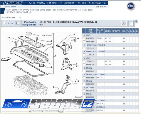

09:36:56 28.3.2013Dobře, díky za rady. Koupím teda sadu těsnění elring. Co jsem našel, tak podle katalogu to má číslo 199.100, je to tak správně? Jinak, já jsem sice strojař, ale automechanik nejsem, takže pokud má někdo s konkrétní věcí zkušenost, rád si nechám poradit a nebudu přece vymýšlet už vymyšlené a zbytečně laborovat s něčím, co už dlouhodobou praxí a většinou finančně náročnou metodou pokus omyl někdo už vyzkoumal. Vím, že je to těžce nabyté know-haw, takže jsem moc rád, že mi někdo ty cenné zkušenosti předá.

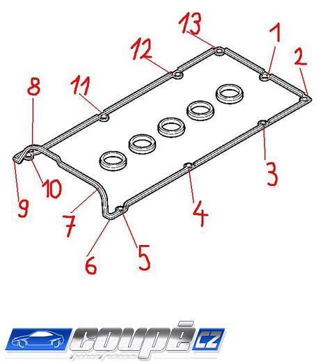

Takže když budeš tak hodný Marceli, upřesni mi prosím, kam přesně dáváš ten černý silikon, jestli ho mám máznou zespoda, nebo zvrchu tesnění a do jakých bodů. Viz obrázek. Vím, že se ptám strašně moc detailně, ale když má někdo zkušenost, rád se všechno dozvím.
00:11:24 28.3.2013silikon ale jen do růžků u kol,jinak neee
23:34:10 27.3.2013elring a černý silikon od loctite a je to 100%

20:53:41 26.3.2013utahuju malou golou velmi lehce a jak popsla marcel -musíš vědět v jakým pořadí jednotlivý šrouby...jinak těsnění nebude smáčknutý rovnoměrně (podobnej postup jako u hlavy) a jak známo guma se chová jako kapalina, takže když to utahuješ najednou a moc, někam ti tý gumy nateče víc než dost aby to prdlo!

08:44:19 26.3.2013Ahoj všem, chystám se přetěsnit víko ventilů. Máte nějaké rady, na co si dát pozor? Jaké jsou utahovací momenty? Co všechno si mám objednat? Předpokládám, že mi bude stačit 5ks položky číslo 2 a 1ks položky číslo tři, je to tak? (viz. obrázek) Není potřeba ještě něco? Díky za všechny postřehy.
