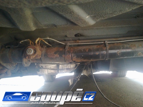

                nebol to straší ročník? Budem musieť pozrieť aké to mam hrdzavé

                fiat coupe a zima k sebe nepasuju :) takto to doapdne ked sa jazdi v soli :D
                14:21:37 20.9.2013
                Jak? No jednoduše, shnije a pak praskne někde na hrbolu.
                21:40:02 19.9.2013
                jak to proboha takhle praskne?
                18:48:01 19.9.2013
                zadni naprava byla zlomena..

                Tak opraveno? Kdyz budu citovat Phobosse: ,,co jsi na té zadní nápravě teda všechno vyměnil a co teda bylo špatně...".

                 Dají se sehnat ty plechový kryty kotoučů nový? Nebo je lepší je dát pryč ?

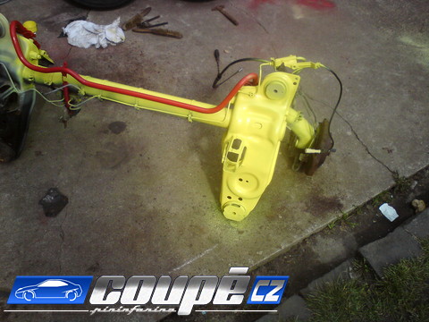

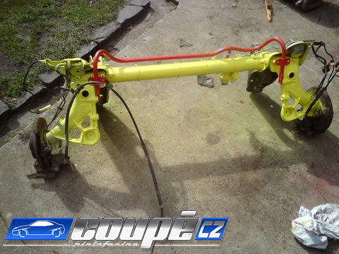

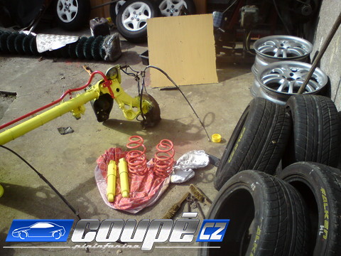

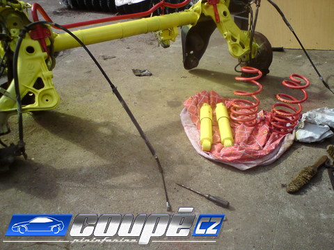

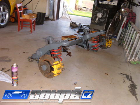

                Tak náprava pomalu připravená

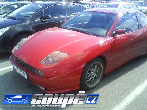

                tak ta fotka toho cerveneho je videt za kapota a predni naraznik maji jinej odstin, takze to nekdo jeste plesknul na predek tu lestenku a treba couva proto ty km..:D:D hold pohadkar se nezapre..
                20:50:59 25.3.2013
                beky je divné že u toho červého máš jinou značku než na všech ostatních fotkách, chybí ostřiky na kapotě atd... s těma kilometra to je taky dost divné, kámoš co měl to červené měl více najeto než tu píšeš ty a mezi vámi to měl ještě jeden majitle co s tím taky nějaký ten rok jezdil..

                postupoval bych naslednovne sundej ramena, rozeber vse do posledniho sroubku, ramena kupovat nove je nesmysli jestli ty tve nejsou nijak zdeformovne, napravnici a ramena bych nechal opiskovat a bud je nalakovat nebo do komaxitu, kdyz uz to delas a chces si auto nechat tak myslim ze to za e stoji, pak koupit nove loziska na ulozeni ramen, okouknout loziska na nabojich jestli nehuceji a nemaji vule pripadne koupit nove..
                10:58:58 24.3.2013

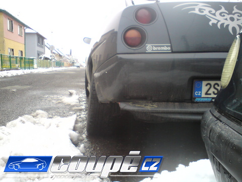

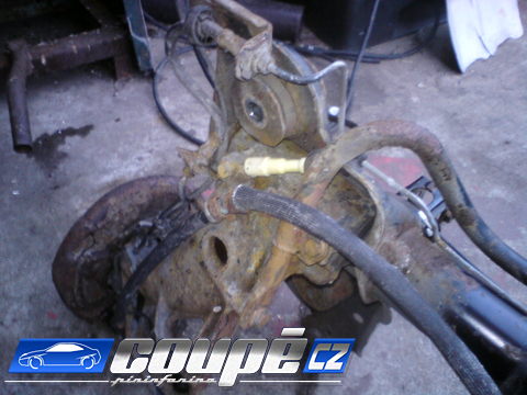

                Takový příklon jako je na fotce Ti neudělá kolové ložisko (to však nemusí znamenat, že je v pořádku). V každém případě máš v pr...i uložení ramen. To jsou dvě kuželíková ložiska proti sobě. Pokud jsou rozpadlá a zároveň hodně zarezlá, tak se vůle v uložení nemusí projevit ani na třasadle. Teoreticky stačí koupit opravnou sadu za pár korun (od cca. 500,-), ale v praxi podle mé zkušenosti to rozebereš flexou a koupíš nová ramena (ta zase většinou nemají ten upevňovací šroub, tak opravnou sadu využiješ).
Podívej se na
http://www.autogold.cz/?i=246/autodily-fiat-brava
tam mají zadní rameno na Bravu za 4690,-. Podle mě by to mělo být na FC stejné.

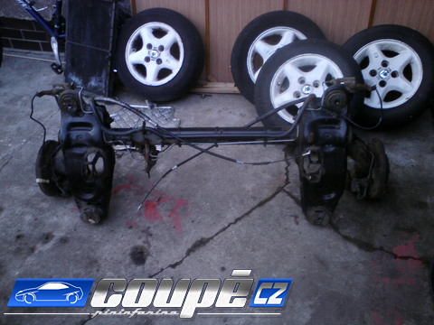

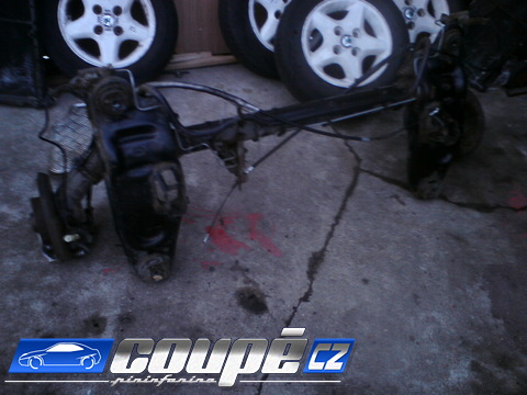

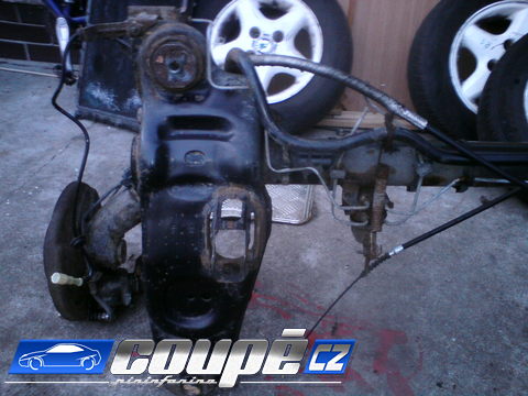

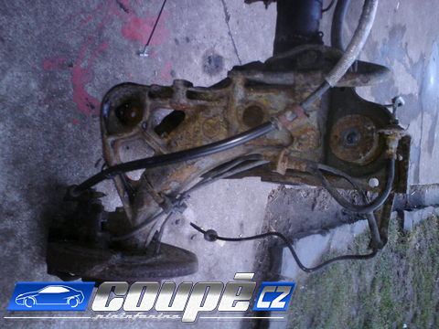

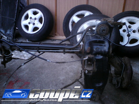

                Ohnilá to vidím.Ale prasklá nevypadá.Na jaký části se mám hlavně zaměřit.Ted jí du zbavyt tý rzy. A ložiska Nevypadají že by měli vůli.Tak co hlavně vyměnit když je venku ?
                07:29:44 24.3.2013

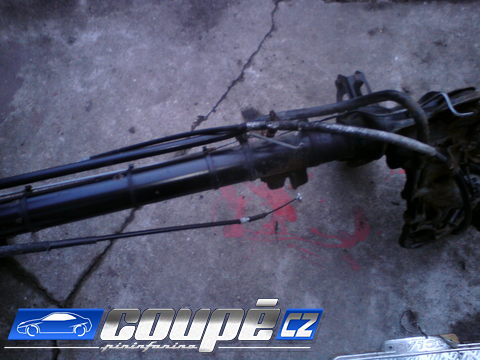

                je je ohnilá, nic víc ti k ní neřeknut, protože jestli tam jsou vůle v ložiskách, na to musíš přijít sám

                Tak přiblíží mi prosím někdo stav týhle nápravy ?

                Jinak ja delam momentalne renovaci zadni napravy na svem a muzu rict,ze srouby jsem z tech ramen nevydoloval. Ac jsem mel napravu celou venku (nahradni), tak nesly ven. Takze jsem je rezal flexou. Ted uz mi chybi jen brzdy :)

beky: máš vyfocenou řidičovu stranu a píšeš o spolujezdcově = obě vypadají stejně?

                přesně jak píše Phoboss taky bych řekl že to beky někde opřel o obrubník nebo patník, jinou příčinu bych v tom asi neviděl

                pokud není shcnilá tak že je zlomená vejpůl, tak vyměníš ložiska kol a ložiska uložení a je jak nová...
geometrii na ní neuděláš, protože ta seřídit nejde ..pokud dostala ránu nebo je snížená, tak naměříš vždy jiný hodnoty než udává výrobce a nemáš šanci to seřídit.. protže to je daný konstrukcí..
náchylný to není, prostě má najeto víc než dost (kolem 200000km+ v mizernejch podmínkách..)

1) ložisko kola KO (celkem fajnová práce)
2) ložisko uložení ramen KO (oproti 1 už trochu horší)
3) zlomená nápravnice jak to je schnilý (viděl sem jen 2x...)
každopádně tohle už je dost a nechat to dojít do takovýho stavu je ostuda... protože už jen trošičku načlý ložisko na místě 1, nebo 2 je prasecky znát na velmi nejistejch jízdních vlastnostech ve svižnějších táhlejch zatáčkách...

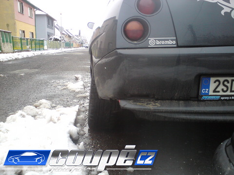

                15:11:07 19.3.2013
                Takhle to vypadá a nic v autě není ani v kufru
                14:34:23 19.3.2013
                Ahoj mám takoví problém .Zadní kola jsou něják moc našikmo, rozjíždějí se hodně od sebe a na sněhu to je jízda že mi zamává i zadek auta. Co by to mohlo být za problém ?
sjíždí se mi jen vnitřní strana pneumatik.A dokonce mi začalo hučet i ložisko tak to je další problém.Je možný že se mi to jen zdá ,a to ujíždění zadku bude jen tím ložiskem.Tím by to ujíždění zadku auta mohlo taky být.Hodím pak foto ještě nějáký děkuji za rady. Jinak celou zadní nápravu mám už kdybi něco doma.
