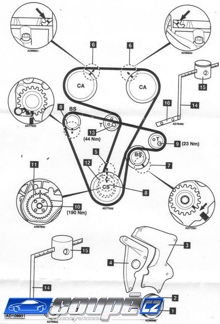

14:03:24 8.3.2013Ahoj Hozzzi tady je obrázek podle kterýho jsme s otcem nastavovali rozvody na mém 2.0 16V
09:59:29 8.3.2013Zdravám mistry, pořád řeším problém s dušením motoru, bohužel... Ví někdo jak podle značek poznat zda jsou dobře dány rozvody?
Děkuji za každou radu.
