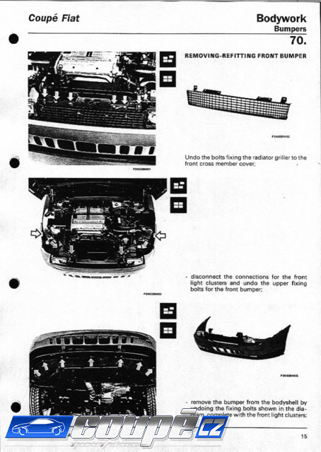

    jednoduche
  • Abyss
    no ak mas este kryt na spodku tak to je kus jebadlo. Ja ho tam chvalabohu nemam takze neviem kolko trva taketo odstrojenie aj s krytom. Ale musim si neico pozhanat lebo sa mi rychlo spini motorovy priestor....
  • Morris_3nec
    Tak tohle jsem dělal teď přez zimu. Pokud máš šrouby nárazníku ok tak to na 10min fakt je. Pokud je máš zhnilý a všechny se ti strhnou musíš je odvrtat, je to práce na 4h plus spousta nadávek, plus výroba nových "konzol" s navařenýma matkama a jejich nanýtování namísto původních do spodního krytu motoru plus nové šrouby. Při zpětné montáži doporučuji šrouby nerezové, udělat konzole z nerezového plechu s nerezovýma matkama a pro jistotu to celé pořádně opatlat vazelínou
  • Abyss
    maska dole, hmlovky dole, a povolis par skrutiek... robota na 10 min...
  • jardast
    Ahoj, neměl by někdo návod jak na to? Děkuji mockrát :-)
