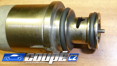

19:19:04 4.3.2013jo dá já ho tak taky testoval ;)
19:08:30 4.3.2013smi se trvale (ne ne úplně trvale ale třeba na 10S za účelem otestování) pripojit na 12V?
13:46:48 4.3.2013já ho bez napětí mírně profouknu a s 12V naplno otevře.
13:12:52 3.3.2013Zdravím, prosím když vyndám VAE ventil, měl by ten pístek uvnitř volně pohybovat? Případně něměl by jít v opačném směru proudení profouknout? Děkuji za reakci.
