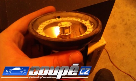

  • don.chuanes
    Z profilu před dávkou tmelu :)
    Stejně to asi nikoho zajímat nebude :D
  • don.chuanes

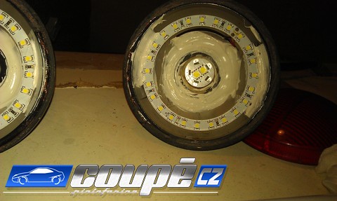

    Tak jsem to nakonec udělal takhle :D
    Rozřízl, koupil v obi nějaký tmel/lepidlo takový all in 1 :).
    Smirglem trochu oškrábal hrany, aby to trochu drželo, dal trochu toho tmelu na strany, na to kroužky a tmelem ze spodu a ze shora nějak dobastlil ..
    Jelikož ty prostřední ledky byli moc zapadlé, tak jsem je vsadil zevnitř i s paticí a zapatlal taky tmelem.. Upřímně, nevypadá to zrovna profesionálně, ale bude to za sklem, takže ok :D

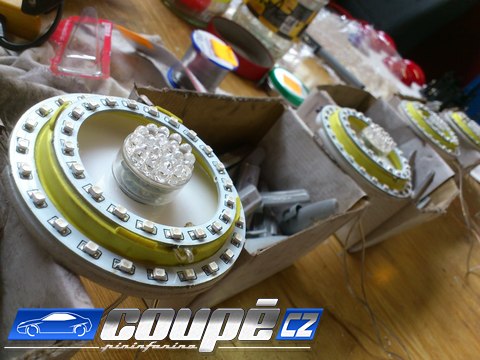

    Svetla rpozreš pílkou, najprv som sa trapil nahrievaním, rozťahovaním a stačilo to pritom pilkou na železo za pár minut :-)
    To žlté su kružky vystredovacie na disky. Celý ten work bol taký pokus čo garáž dala, na to že to bolo na poprvé tak parada si myslím, len treba použivať hlavu. Už mi odyšla smerovka takže už so to mal rozhodené raz. Na smerovky som paralerne potom hodil klasickú žiarovku a bliká to teraz aj normalne pomaly.

    Som rád že si sa rozhodol správne :-) treba to rozlepiť, alebo rovno rozrezať pilkou na železo a maš pokoj, to vnutro vykuchaj trochu aby si mal priestor nato čo tam potrebuješ vložiť. Ja som si vyrobil z plastu niečo ako základnu a na nu nalepil kružky z SMD ledkami ktoré som kupil cez ebay. SMD svieti 100x lepšie ako klasické ledky, tie nesvietia pod rovnakým uhlom, proste to nieje ono a su aj viac bodové toto sa pekne rozleje do kruhu. Všetko zlepiť, Kryt nalep nejakým silikonom aby si to neskor mohol dať dole ked sa to pokazí :-) Kryty su prelakované a vyzerá to podla mna ako originál z výroby. tie Hella sa mi nepačili až tak. Dozadu sa hodia navyše vypukle kryty , podla mna tie rovné stoja za hovno a posobí to staro na mna. Akurat musiš poriešiť cuvačku, ja ju mam nad SPZ ako pás LED, svieti to super ale, ale, ale, : fízli, STK, atd... chapeš.

    ja to mam takto,ale plexi je vypukle
