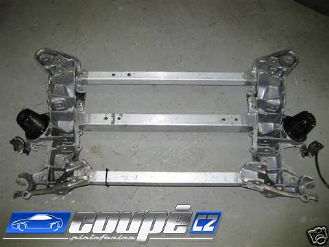

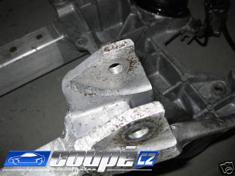

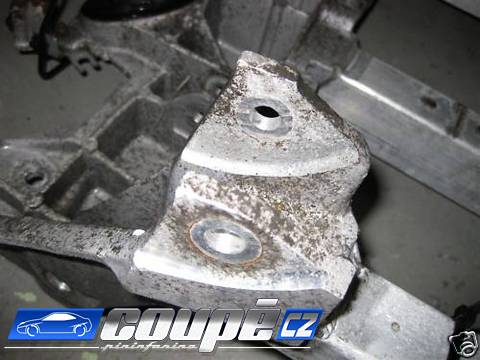

    Díky za fotky a názory...fotky z anglického fóra nemám, byly tam jenom dohady, víc jsem nenašel.

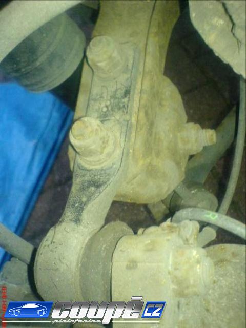

    Ta náprava je docela sranda. Já měl GTV 3,0 a přes zimu jsem dělal generálku zadní nápravy. Sundat, rozdělat opískovat, láknout, nové ložiska, čepy, vše jsem dal do powerflexu, nové boční ramena, kotouče a desky. Vše kromě tlumiče a pružiny nové a vyšlo mě to na 30tis. :-)
    ještě mam někde fotku jak toje přímo na tipu

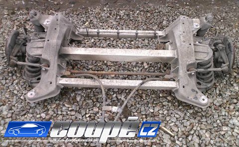

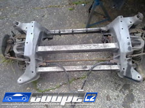

    přesně tak, náprava je plochá a drží asi ve stejných šroubech jako u FC, ten nádor do kufru je banda. Když se podíváte jak nám dává GTV na prdel na každém srazu FC tak je jasný že ta náprava dělá hektar a kdo tomu dá mozek a ihned ji dá do powerflexu, je happy :-)
    rezerva zůstane. musíš vyndat nádrž a tu dát do kufru... proto má GT tak malý kufr, protože má za sedačkama nádrž...
