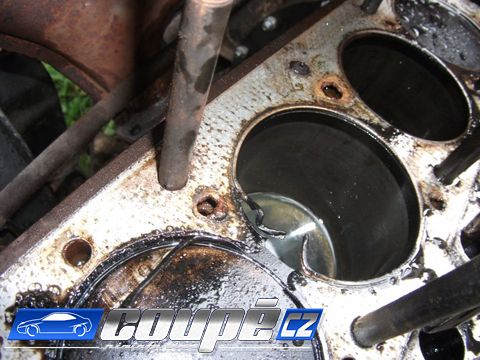

    No každopádně musí hlava ven. Asi to bude těsnění, hlava bude snad dobrá.

    Vzhledem k tomu, že motor ztratil tah z nízkých otáček (válce 2,3 prakticky nezabírají) jsme dnes provedli měření komprese.
    Výsledek je 9,5 bar cca 1 a 4tý válec, 2bary 2,3tí válec. Válce 2 a 3 jsou nějakým způsobem propojeny :-) Když se kápne troška oleje do 2hého válce (a válec se ucpe) vylétne olej třetím válcem (otvorem svíčky) ven :-)
    Jinak nemám žádný problém s vodou, olejem... ani přehřívání, úniky, kouřivost, prostě nic... jinak když zabere turbo tak to jede skoro normálně, předtím to ale na 2,3 netlakuje takže bída...
    Přijímám tipy na to, v čem může být problém... :-)
