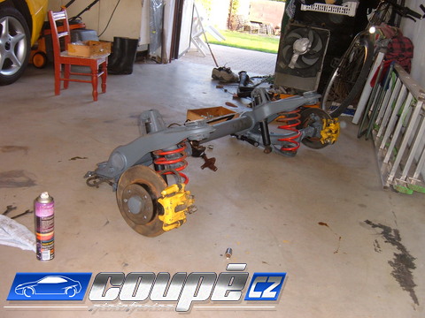

Zadní tlumiče
  • Hendrych
    "Děkan", Vážení soudruzi...
    brnkačka obecná :-) jen bacha na ty ořechy :-)
    z podběhu
  • Hendrych
    A to horní uchycení je přístupné odkud ? Kufr nebo sedadlo...?
  • Hendrych
    Díky...přiznám se, že jsem to "na první pohled" nenašel...
  • Carlos 20vt
    Nj já jenom at si dává pozor a nemusi rozebírat potom pul auta :)
    Ty ořechy jdou z kastle přinejhorším vyndat. Mi to taky spadlo:) Propadne to nosníkem a pod zadníma sedačkama je záslepka, kde se to dá vyndat, přinejhorším. Je to tuším ořech 15.
    Zvedneš auto, vyndáš zadní kolo a nad kolem je kulatá "trubka", kterou vyndáš a uvnitř je šroub, ale to doufám víš.)
  • Carlos 20vt
    Šroub se povoluje přes kulatý otvor v kastli tuším. A je to pěkně na chu.. když nemáš dobrý vercajk. Minule jsem nechal v kastli 2 ořechy :)
    na nápravnici..
  • Hendrych
    ...poraďte, kde jsou shora "ukryté" zadní tlumiče...
