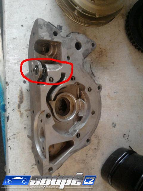

    wow tak a máme to:).. hele redukčák tlaku oleje je na olejový pumpě..
    možná ani ten ale toto nepobírá, protože je něco hodně blbě.. třeba zablokovanej hlavní kanál nějakým bordelem, silikonem, nebo jen blbě (blbým) nasazeným těsněním.. (přesazeným..)
    na obrázku je pružinka redukčáku, chybí zajiš%tující plíšek, přístupnej je po sundání vany

    No to odvětrávání jsem dal dokupy, nový filtr i olej a místo origo čidla jsem namontoval svůj budík na tlak oleje a za studena teď mi to vyletělo přes 15 baru do prdele... To je asi rekord ne? hehe.. nemůže se něco stát motoru? Bude to teda na tom čerpadle ten obtok a popř. kde ho najdu a jak ho dám dokupy.. Díky
