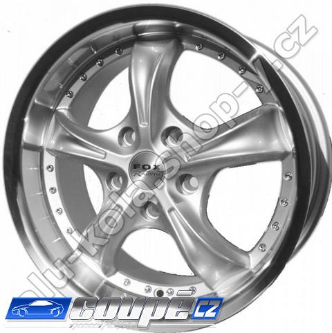

    mám podložky pod kola přímo od jedné německé firmy a rozteč děr na podložách je už 4 x 100, takže na fiata dám všechna kola s toutop roztečí... ale ten kroužek, tam fakt musí být. bez nich to háže jak sviňa
    hlavne nezapomen ze i potrebujes vyrovnavaci stredovy krouzek do kol ktere nejsou 4x98 fiat a ten ma mit myslim prumer 58mm at to sedne na naboj, bez toho licujiciho stredu ti nepomuzou ani titanove srouby

    když si to objednáš dej do poznámky že potřebuješ šrouby s plovoucí hlavou že máš rozteč 4×98 fiat a oni ti pošlou šrouby k tomu zdarma

    Chtěla bych se zeptat jaké máte opravdové zkušenosti s roztečí kol 4x100.Chtěla bych si dát tato kola a nevím zda mi to nebude dělat problém když normálně je rozteč 4x98.
