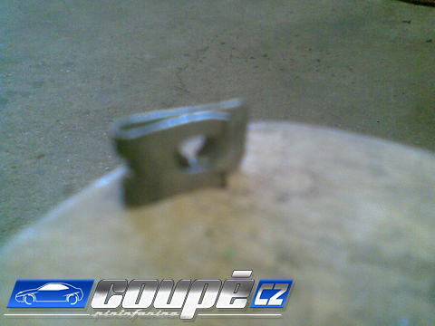

10:45:43 1.12.2012Poresil jsem to tak, aby to fungovalo, i kdyz, to ukaze teprve cas. Ne, jako nejrychlejsi co me napadlo,tak jsem vzal tu kovovou prichytku co jich byva na aute spousty (obrazek). Zkusil jsem do ni narvat ten bovden a kdyz jsem ho tam nacpal a zjistil,ze se dostanu i k dire pro sroub, tak jsem tu prichytku trochu zkratil v miste toho malyho zahybu,aby byly ty konce stejne dlouhy a vesla se mi na misto te puvodni prichytky. Pak uz jen chvilka trpelivosti a je to. Urcite se to da vyresit i jinak, je to jen o momentalni dostupnosti dilu a napadu
