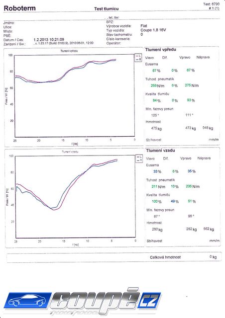

FC 1,8 16V, pneu. 205/50 R15, huštění P/Z: 2,5/2,2. 2 osoby + 30 kg v kufru.
Je zřejmé, že pokud není FC plně naložené (tj. 4 osoby a plný kufr), je rozumné nechat huštění ZN 2,2.

16:11:09 9.2.2013FC 1,8 16V, pneu. 205/50 R15, huštění P/Z: 2,5/2,2. 2 osoby.
16:10:00 9.2.2013FC 1,8 16V, pneu. 205/50 R15, huštění P/Z: 2,5/2,2. 1 osoba.
Srovnejte s prvním grafem, kde je obdobně zatížené FC s huštěním ZN 2,4.

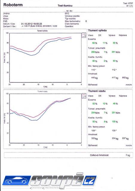

22:05:19 8.1.2013Pro doplnění, Bravo II, pneu 205/55 R16, obsazení dvěma osobami.

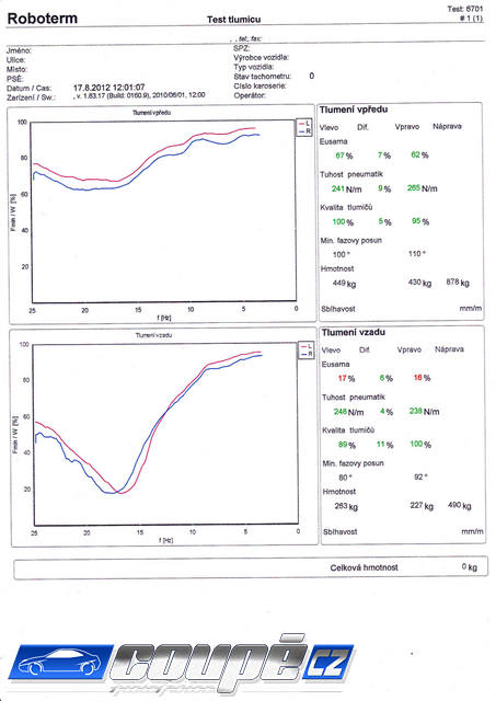

V rozsahu vlastní frekvence odpérovaných hmot do cca. 5 Hz je FC přiměřeně zatlumené. To odpovídá bezproblémovému chování na dobrém povrchu. V rozsahu 15-20 Hz je pro nezatížené FC zadní náprava přetlumená a na nerovné silnici docházi ke ztrátě stability (viz. např. téma Tak jsme dojezdili). Na níže uvedeném grafu je tento efekt ještě zdůrazněn huštěním zadních kol na 2,4 (t.j. pro plně naložené FC). Se zvyšujícím se zatížením zadní nápravy se situace zlepšuje, grafy časem doplním (někdo tady psal, že v kufru vozí subwoofer).

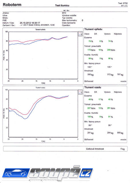

22:27:18 25.10.2012Fiat Brava 1,2 16V, r.v. 1999, 250.000 km, 2 osoby, tlumiče Kyaba, přední 120.000 km, zadní 60.000 km, pneu 185/60 R14, huštění P/Z 2,2/2,2.

Ještě jednou tedy záznam z měření tlumičů FC 1,8 16V obsazeného řidičem, pneu 205/50 R15, huštění P/Z 2,5/2,4.
Dynamická síla je udávaná v % statického zatížení (Eusama). Na protokolu jsou uvedeny hmotnosti připadající na jednotlivá kola: LP 449 kg, PP 430 kg, LZ 263 kg, PZ 227 kg.
Hodnoty Eusama pro přední tlumiče 67% a 62%, pro zadní tlumiče 17% a 16%.
Rád bych, kdyby se tady podařilo postupně shromáždit konkrétní poznatky o tlumičích, ne pojmy a dojmy typu JPP (jedna paní povídala). Třeba z toho časem něco vyplyne.
