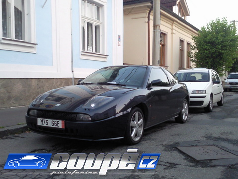

15:37:04 25.06.2010
krásný kousek! Tak ať dlouho a dlouho slouží:-)

23:33:29 14.06.2010
Takže pred pár hodinami som prišiel domov...
...na Coupe 20V :)
Auto je krásne, zachovalé, ide ako hodinky, som nadmierne spokojný! Ak niekto pozná chlapíka s nickom RAdE alebo jeho auto, tak vie o čom hovorím :)
