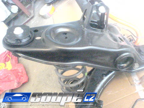

                místo vnitřních plastový krytů na uložení jsem dal gufera, zaslepil díry do ramene. Teď se nemá voda a bordel jak dostat dovnitř ramene a gufera to kryjí a drží mazací tuk v ložiskách...
to je zjednodušeně řečeno...

ale vyhlídky na životnost to nemá... někdy sem napíšu celej postup přepracování uložení.

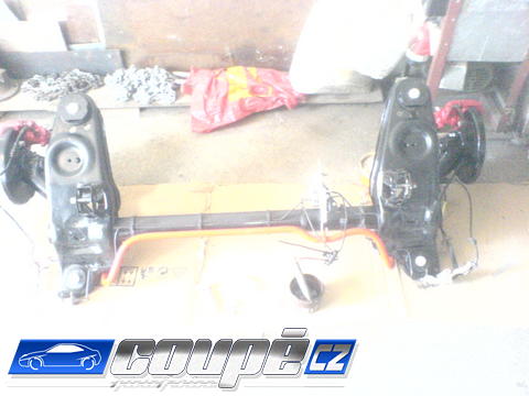

                dlouhej seznam: :-D
-komplet demotáž do šroubku
-všechno očištěno
-všechno natřeno takovou spešl antikorodující barvou
-kontrola: silentbloky, ložiska kol, čidla ABS
-nově udělané uložení zadních ramen ( trošku jsem to poupravil a teď mám jistotu, že už to do smrti dělat nebudu :-D)
-nové šrouby
-nové brzdové hadice
-kotouče BREMBO MAX (vrtané)
-desky FERODO
-podložky H & R 25mm
-pružiny H & R -35mm
-tlumiče KONI
-nové lanovody na ručku
a pak nějaký detaily...

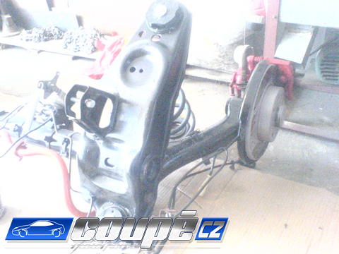

                Pěkná práce,co vše si prosím měnil?taky mě to čeká...

                jelikož moje nápravy jsou už za svou životností. rozhodnul jsem se, ke kompletní GO náprav...
PS: někomu jsem tady sliboval fotky jako důkaz toho, že snížení zadní nápravy nemůže mít za následek změnu odklonů. vysvětlení je jednoduché. zadní ramena jsou tzv. vlečná. jsou uložena v ložiskách a opisují pouze část kružnice od zadu dopředu v závislosti na zatížení podvozku...
